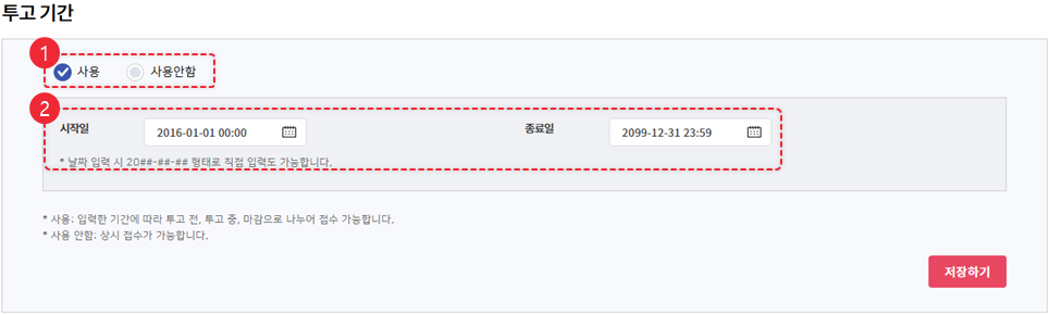

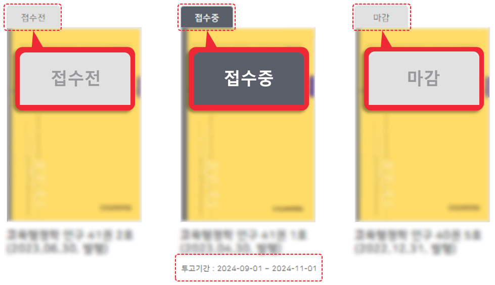

1) 투고 기간
   상시 접수인 경우 사용안함, 정해진 투고 기간이 있는 경우 사용에 선택합니다.
   투고 마감 필요 시, 사용으로 선택한 후 마감일을 설정 당일 기준 과거일로 입력합니다. 미래일로 입력하는 것도 가능합니다.
   예시는 다음과 같으며, 시작일과 종료일이 있으면 하단에 투고기간이 노출됩니다.

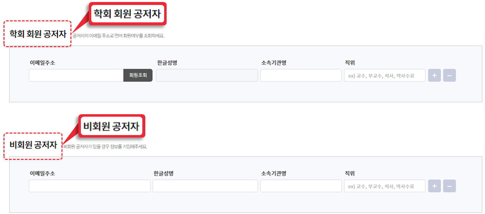

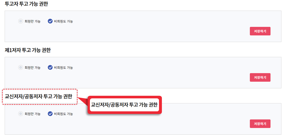

2) 저자별 투고 가능 권한
   투고규정에 따라 권한 설정을 해주세요. 여기서 회원, 비회원은 홈페이지(또는 투고시스템용 회원가입 페이지)의 회원가입 여부로 구분합니다.
   교신저자와 공동저자는 개별 설정이 불가능합니다.
   설정여부에 따라 공동저자(공저자)는 다음과 같이 노출됩니다.

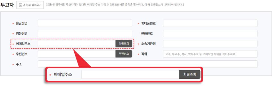

   회원만 투고 권한이 있는 경우, 투고자는 이메일 조회로 회원정보를 확인해야 합니다.
   이메일이 홈페이지(또는 투고시스템용 회원가입 페이지) 정보와 일치하지 않으면 투고가 불가하며, 회원정보 수정은 홈페이지에서 진행합니다.

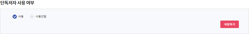

3) 단독저자 사용 여부
   미사용 시 저자 정보 입력 단계에서 단독저자 체크 영역이 사라집니다.
   동일한 저자여도 제1저자, 교신저자 항목에 모두 정보를 입력해야 합니다.

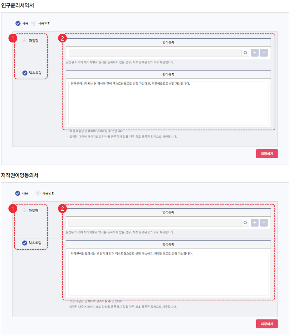

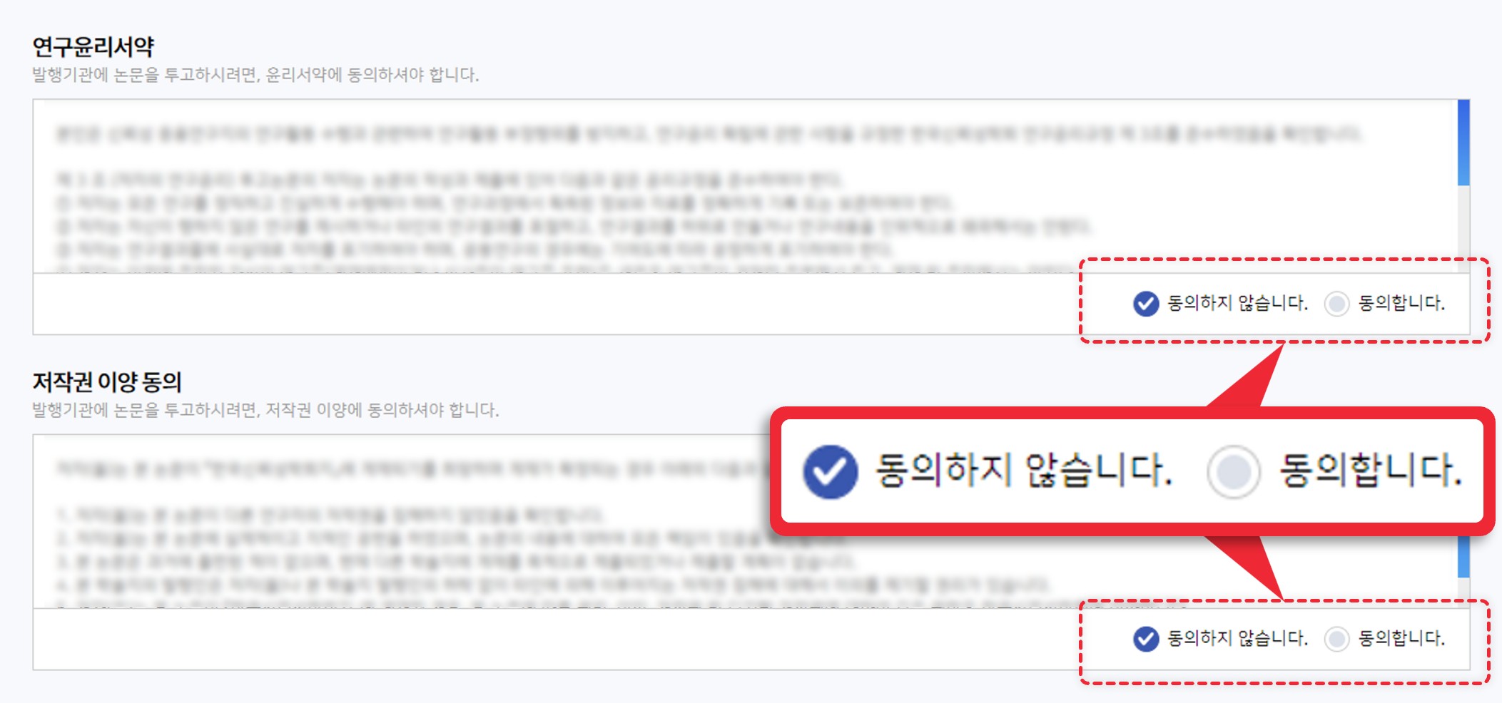

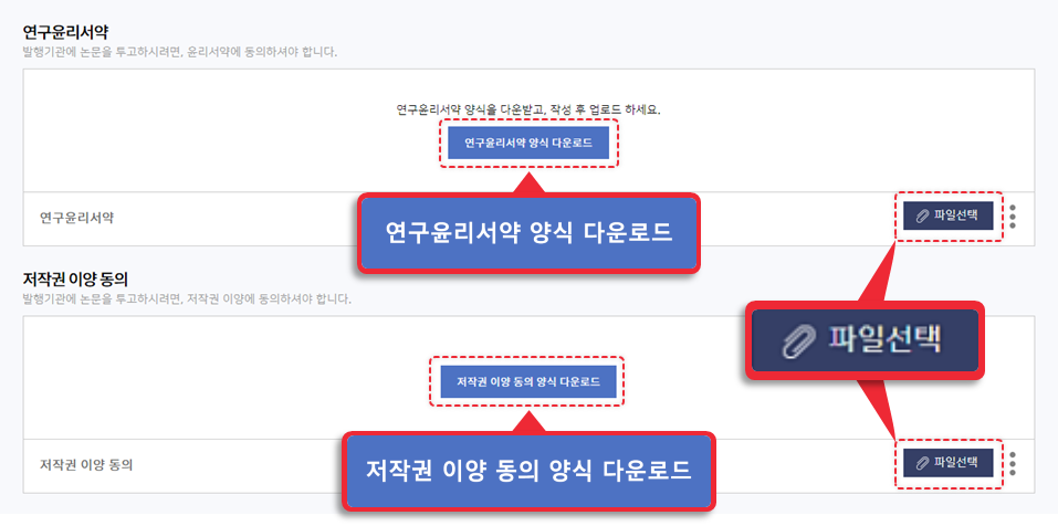

1) 연구윤리서약서/저작권이양동의서
   두 항목은 파일형과 텍스트형 두 가지 중 하나로 설정이 가능합니다.
   파일형인 경우, 제공 중인 양식을 업로드하면 다운로드 버튼이 노출되며 투고자는 다운로드 후 서약서를 작성하여 업로드 해야 합니다.
   텍스트형인 경우, 규정을 텍스트로 입력합니다. 투고자가 연구윤리서약서에 특정 행위를 하는 기능은 제공되지 않으며, 동의 여부에 대한 체크만 가능합니다.

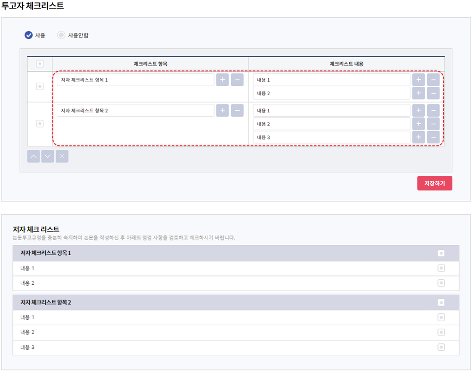

2) 투고자 체크리스트
중분류, 소분류로 나누어 체크항목을 설정할 수 있습니다.

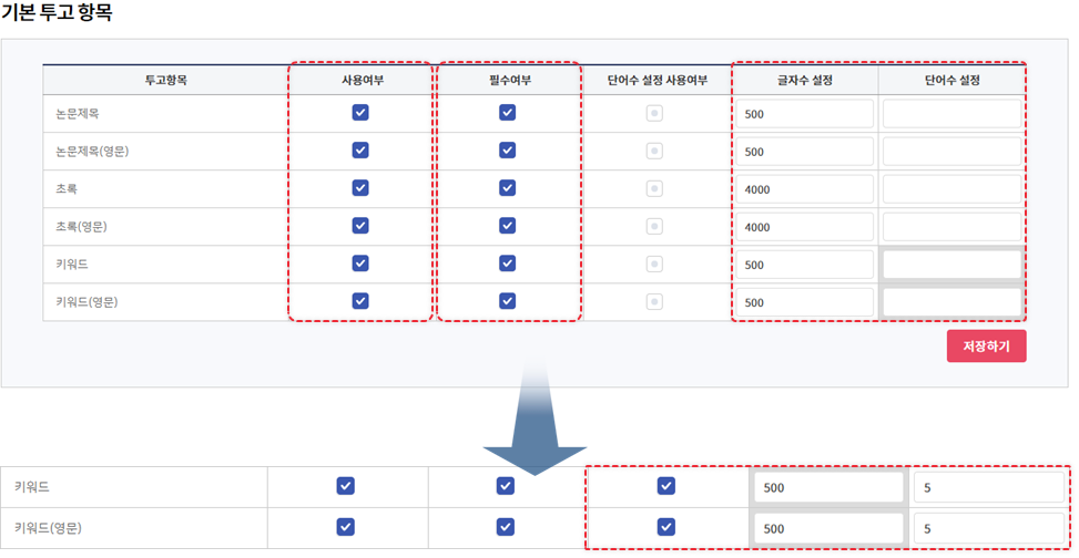

1) 기본 투고 항목
   논문정보 입력 단계에 노출될 항목을 설정합니다.
   기본값은 모두 사용, 필수이며, 필요에 따라 사용여부와 필수여부를 제어합니다.
   키워드는 단어 단위로 숫자 설정이 가능합니다.

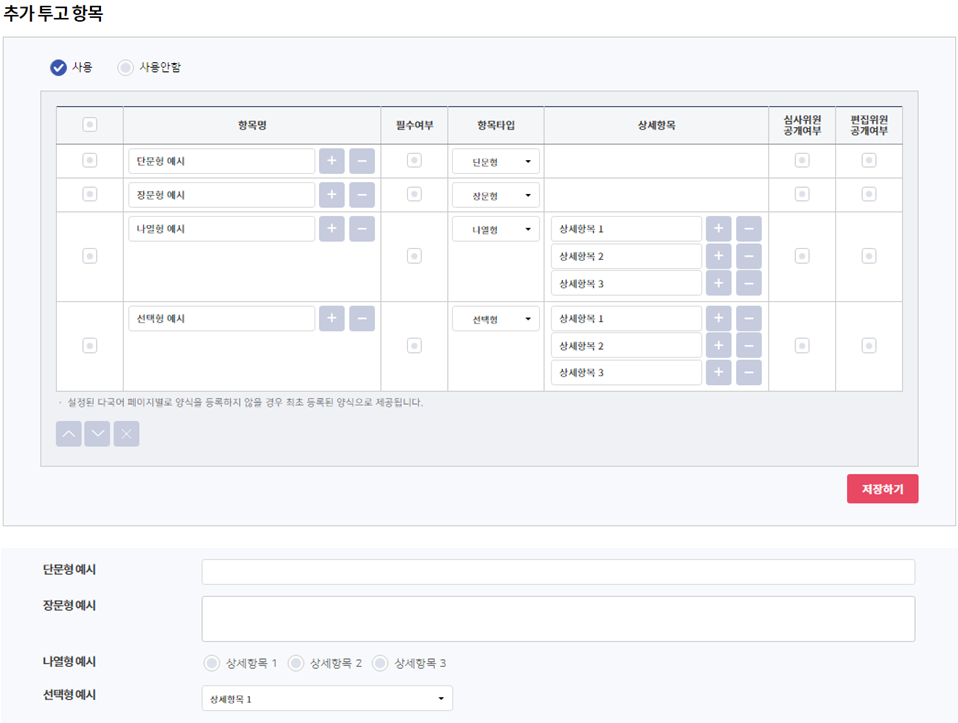

2) 추가 투고 항목
   필요에 따라 투고자에게 추가 정보를 입력하도록 설정할 수 있습니다.
   항목타입은 단문형, 장문형, 나열형, 선택형 4가지가 있습니다. 이때, 나열형은 라디오버튼 형식으로, 선택형은 셀렉트박스 형식으로 노출됩니다.

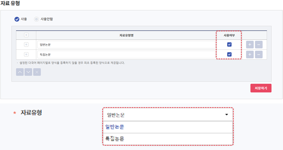

3) 자료 유형
   논문을 유형별로 모집하는 경우, 자료유형 기능을 이용할 수 있습니다.
   자료유형명 입력 후 반드시 사용여부에 체크해 주세요.

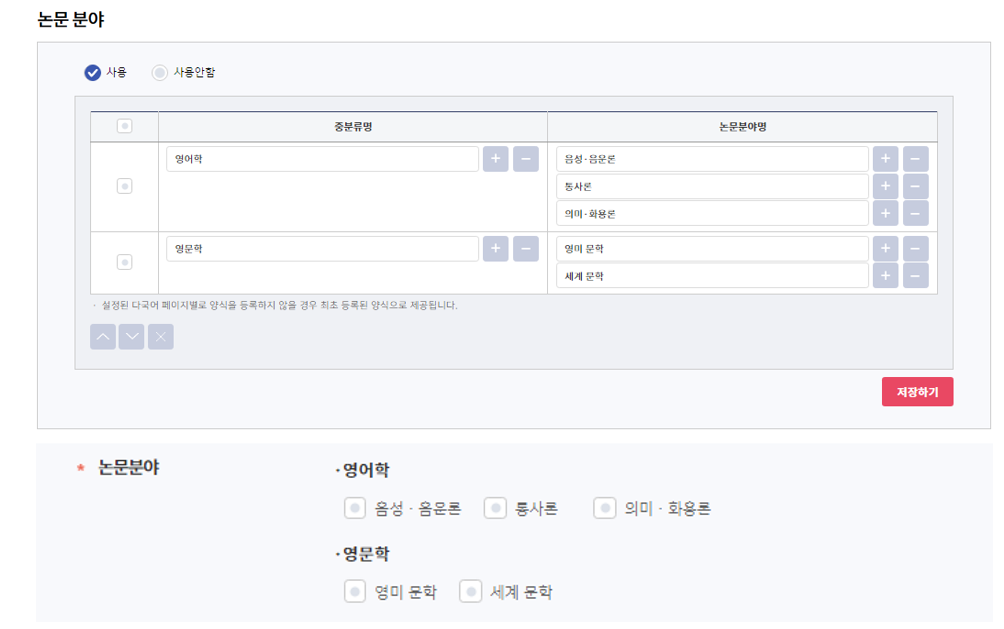

4) 논문 분야
   중분류, 소분류로 나누어 설정할 수 있으며, 중복체크 여부 제어는 불가능합니다.
   자료유형의 형태를 체크박스로 제공하고 싶으신 경우, 자료유형 관리 대신 논문분야 관리를 활용하시는 것도 가능합니다.

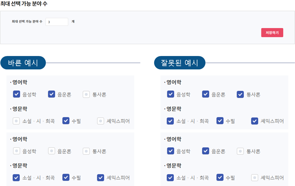

5) 최대 선택 가능 분야 수
   중분류 상관없이 모든 분야를 기준으로 투고자가 선택 가능한 총 개수를 설정합니다.

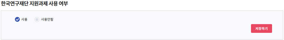

6) 한국연구재단 지원과제 사용 여부
   사용 시 투고정보 입력 단계에 노출되며, 투고자는 필수로 체크해야 합니다.

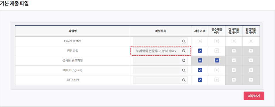

4. 파일 제출
1) 기본 제출 파일
   커버레터 및 원문 파일, 심사용 파일 등 기본적으로 투고자가 제출해야 할 파일의 사용여부와 필수여부를 설정할 수 있습니다.
   파일등록에 양식을 추가하면 투고자가 지정 양식을 다운로드할 수 있습니다.

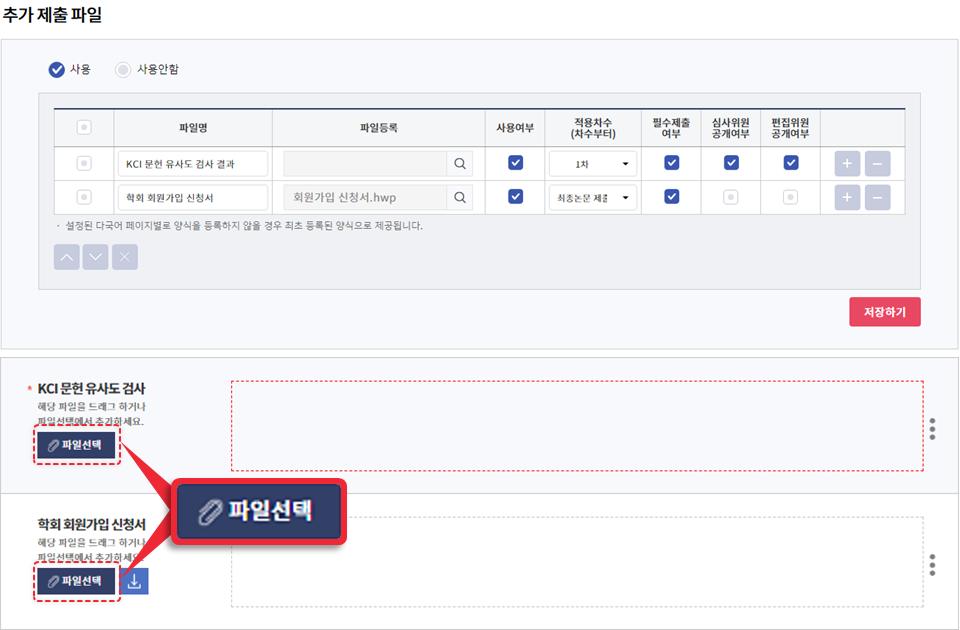

2) 추가 제출 파일
   표절검사결과 등 필요한 파일을 원하는 시점에 추가 제출하도록 설정할 수 있습니다.
   파일등록에 양식을 추가하면 투고자가 필요한 파일을 다운로드할 수 있습니다.

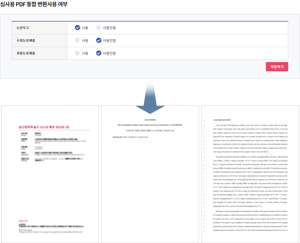

3) 심사용 PDF 통합 변환사용 여부
   사용할 시 투고자가 업로드한 파일이 PDF로 자동 변환됩니다.

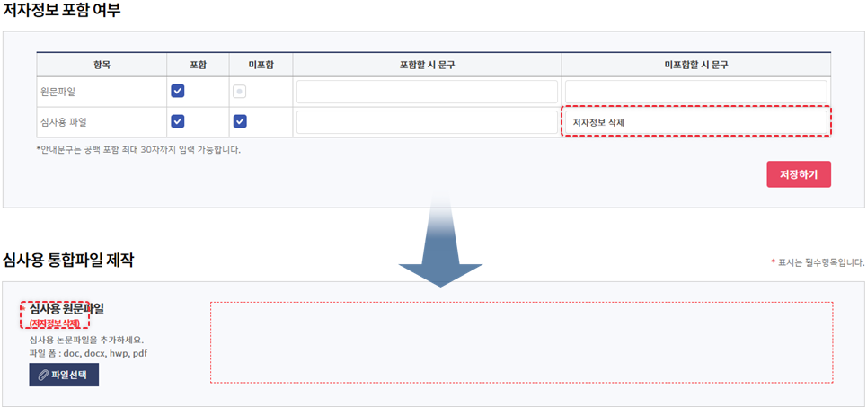

4) 저자정보 포함 여부
   논문에 저자의 개인정보 포함이 허용되거나 허용되지 않는 경우, 설정에 따라 투고자에게 안내할 수 있습니다.
   개인정보 포함을 허용하면 포함에 체크 후 포함할 시 안내문에 문구 입력, 허용하지 않으면 미포함에 체크 후 미포함할 시 안내문에 문구 입력하십시오.

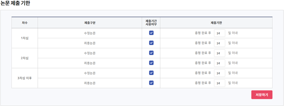

1) 논문 제출 기한
   제출기한을 사용하면 설정된 일자 이후 지연 상태로 표시되며, 투고자에게 지연 알림을 발송할 수 있습니다.

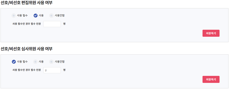

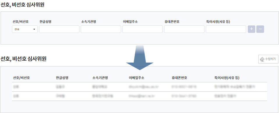

2) 선호/비선호 편집위원 및 심사위원 사용 여부
   투고자가 입력한 정보를 토대로 편집위원과 심사위원을 추천 또는 배정할 수 있습니다. 필수 인원 설정을 통하여 입력해야 할 최소 인원 수를 제어할 수도 있습니다.
   예시는 다음과 같습니다.

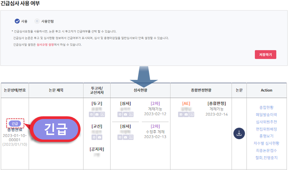

3) 긴급심사 사용 여부
   사용 시 화면에 기재된 대로 투고자는 긴급여부를 선택할 수 있으며,논문관리 목록에서 논문상태에 긴급 아이콘이 표시됩니다.

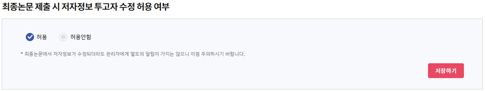

4) 최종논문 제출 시 저자정보 투고자 수정 허용 여부
   허용 시 저자가 직접 정보 수정을 할 수 있으나, 관리자는 그 내역 확인이 어렵습니다.

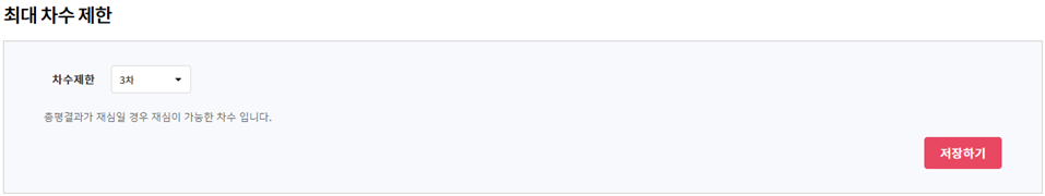

5) 최대 차수 제한
   5차까지 설정 가능하며, 화면에서 조회되는 차수가 [5차]이면 제출이 제한됩니다.이때, 누리미디어에 차수 추가를 별도 요청하셔야 합니다.
   수정논문을 제출할 때마다 차수가 추가되어 실제 차수와 상이할 수 있습니다.

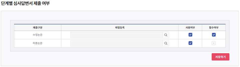

6) 단계별 심사답변서 제출 여부
   투고자가 심사답변서를 수정논문, 최종논문 제출 단계에서 제출할 수 있도록 사용여부와 필수여부를 설정합니다.
   사용여부에 체크가 해제되면 심사답변서 업로드 항목이 노출되지 않으며,필수여부에 체크가 해제되면 투고자가 선택적으로 제출할 수 있습니다.
