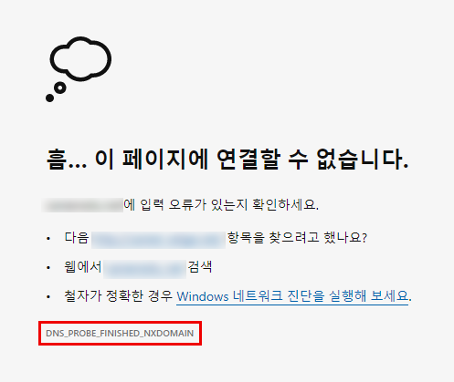

며칠 전부터 홈페이지에 접속하면 페이지에 연결할 수 없다는 오류가 발생합니다.
아래와 같은 화면이 보이시나요?
DNS_PROBE_FINISHED_NXDOMAIN의 경우 다양한 원인이 있지만
보통 이 문제로 문의를 하시면
도메인 사용기간이 만료된 경우
가 많은데요,
도메인 등록업체를 통하여 사용기간 연장을 하셔야 합니다.
이때, 이런 추가 질문들을 많이 해주십니다.
